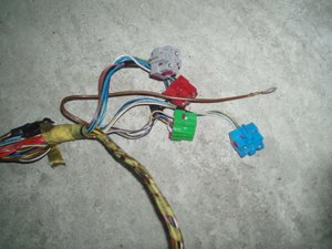

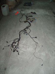

    На первой фотке общий вид косы и место загвоздки (указано стрелкой)
    На второй собственно крупным планом то самое место. Вот и вопрос как поступить со всеми этими проводами. 87F- идёт на топливное реле 30 - постоянный плюс, тонкие коричнево жёлтые тоже вроде с топливом связаны, чёрный (полностью) при прозванивании проводки выходит на коммутаторы. Как нужно их соеденить или через что что бы заработало:shock:
    Какой из этой ситуации самый оптиматьный (или наверняка рабочий) выход?

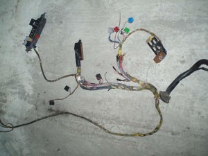

    На третьей фотке немного обобщённого плана

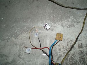

    И собственно четвёртая фотка, где четыре цветных калодки (вроде как идут на панель или что около этого) , если их оставить не задействованными, какие могут быть последствия?
    ****для началаа скажи куда это инсталица и шо за мотор стоял раньше
    ****незабудь алтимер подцепить на черный разъем возле мозговой колодки
    ****смотря в какого донора ставишь.. в тех колодках: связь с климатом, с приборкой, насос омывателя и т.д... т.е. как то работать без них будет.. но лучше все подключать.. кстати вся инфа по распиновке этих разъемов есть в Эльзе.. я собственно практически все от туда и брал.

    Да мотор работать будет, но ведь тебе наверняка понадобится тахометр, t ОЖ и масла, питание обмотки возбуждения на гену.. ну климата я так понял не будет..

    1. Обмотка возбуждения генератора - серый разъем пин 3, синий провод
    2. Сигнал перегрева на приборку - серый разъем пин 4, сине/желт
    3. Сигнал температуры ОЖ на стрелку приборки - зеленый разъем, пин 5 коричн/Желт
    4. Сигнал перегрева на климат - синий разъем пин 2, сине/зеленый
    5. Давление масла на приборку - серый разъем пин 6, бело/Серый
    6. Аварийный уровень тормозухи на приборку - зеленый разъем, пин 4, серо/Желтый
    7. С датчика спидометра на приборку - красный разъем, пин 1, коричн/красн
    8. с датчика коробки на фонари заднего хода - красный разъем, пин 4, сине красный
    9. "+" (15 клема) питание датчика заднего хода - красный разъем, пин 3, черно/синий
    10. Тахометр - зеленый разъем, пин 1, зеленый.
    и т.д... это все из Эльзы

    Чё делать с проводкой на второй фотке (когда с корешем начали разбирать схему, то он сказал что можно отхреначить разъём и кинуть через реле на зажигание и бензонасос или что то типо того, но когда я вызвонил чёрный провод то он приходил на коммутаторы) ЧЁ ДЕЛАТЬ :confused:

    красный-постоянный+
    Черный + при вк. зажигании.
    один провод на белой колодке-сигнал включение бензонасоса.. на реле бензонасоса.
    коричневый разъем.. непоню...
  16. TurboAngel
    TurboAngel Новичок
    29 сен 2008
    55
    Audi 90/B2 2.2 quattro 85
    Ответ: Нужна помошь по косе от AAN
    Чёрный (отдельный с клеммой и подписью 87F) - от замка зажигания что ли ???
    А вот коричневая калодка это и есть самый большой вопрос
    ведь чёрый в ней и идёт к коммутаторам :shock:

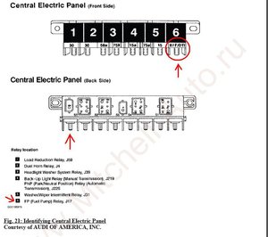

    На второй фотке чёрный провод идёт на реле бензонасоса (выделено красным), вот планка с релюхами. Кореш сказал типо через силовое реле (или чёт как то там сделать)
