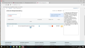

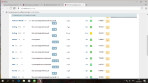

    Вот тебе пример валов BAU и AKE. Посмотри и удивись. И что ты будешь делать если не дай бог твой контрактный ДВС потребует в скором времени замену этих валов? А уж если ты туда полезешь, то это сразу 4 вала, 24 гидрика, 24 рокера и комплект ГРМ + работа слесарей. Итог: тыщ так 150 к бабке не ходи:rolleyes::rolleyes::rolleyes:. Опять будешь контрактный покупать?:shock:
