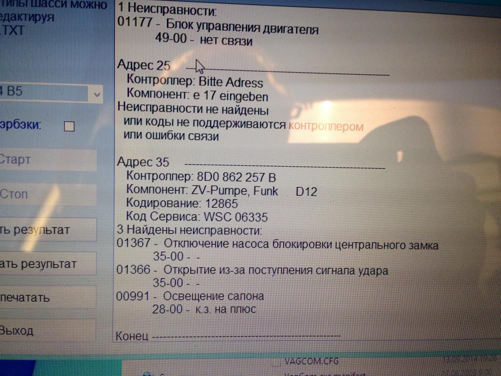

    а4/б5 1.8т quattro
    всем привет. Недавно купил машинку, все радует. Вообщем очень нужна помощь..Суть проблемы.. не работала печка, полезли с другом менять, был куплен сразу новый радиатор. все вроде хорошо шло..скинули торпеду, подвинули каркас жесткости..махнули радиатор. Главная проблема в другом, на пол пути обратной сборки, все воткнули. торпеду, климу, приборку..и попробовал завести..вообщем никак. Уже 4 дня в попытках..испробовал все, на реле бензонасоса не подается напруга,замыкал физически..все равно не схватывает, видимо на свечки не подается искра. Тут два варианта мне видится..или я задел что то в сигналке (старлайн а91) или что то в проводах. Вообщем прошу помощи..кто нить скажите что возможно случилось
    на ваг коме высветилось что нет связи с ЭБУ двигателя, пошустрил на форумах пишут что из за обманки имобилайзера возможно...
    http://www.audi-club.ru/forum/attachment.php?attachmentid=421380&d=1410889564
    заранее спасибо

  2. Volgograd-Sanek
    Volgograd-Sanek Новичок
    13 сен 2014
    81
    a4/b5 1.6 2000
    а вы клеммы акб снимали когда всё это проделывали?а стартер крутит или вобще ключ повернул и тишина?обманка имобилайзера а где оригинальный имобилайзер?

  5. reason4ik
    reason4ik Новичок
    16 сен 2014
    4
    а4/б5 1.8т quattro
    стартер крутит, не качал бензонасос..вот его замыкал принудительно, не заводится все равно. ВОт на пятницу договорился, с электриком, спецом искал чтобы по сигналкам больше..я просто хотел узнать сигналка это или уже страшнее

  8. reason4ik
    reason4ik Новичок
    16 сен 2014
    4
    а4/б5 1.8т quattro
    все решилось, разобрали снова, вообщем были сдернуты штекеры с ЭБУ) тему можно удалять, всем спасибо кто откликнулся
