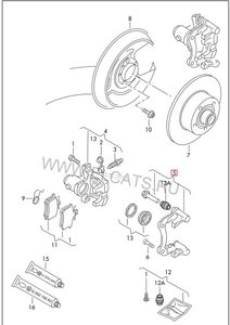

    1. Рем.комплект заднего левого суппорта (1987470040)

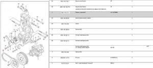

    3. Ремень на водяной насос (1987948143 или оригинал 058145271)

    Что касается тормозов, на картинке пальцем покажи что тебе нужно
    А ремень вроде правильный на картинке смотри

    Нужен рем.комплект что бы поменять все резинки которые там есть, тормозная капает понемногу когда стоит на ручнике. На счёт направляющих пальцев не знаю. Коррозия всяко присутствует так как немного болтается

    Ремкомплект подобран правильно, но я бы вместо Боша Ате или TRW бы взял. Хотя в Боше больше деталек. http://exist.ru/price.aspx?pid=5CF0193C
