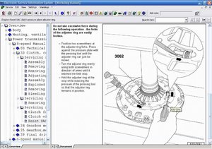

    А ты старую корзину взвёл?
    Там стоит корзина автоподводящиеся.
    Если её не взвести, то сцепление будет брать в конце.
    Новые поставляются взведённые. А старые надо взводить.
    Почитай в Эльзе.
    Типичная ошибка. При установке нового диска сцепления взводить корзину обязательно. Если этого не сделать, то произойдёт то, что у тебя.

    В этом случае была обычная корзина.

    Дык если маховик двух массовый, там вариантов корзин не бывает, вариант только один....
