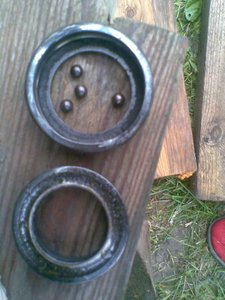

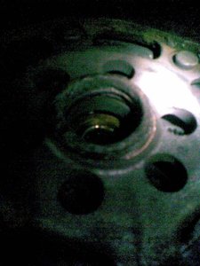

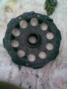

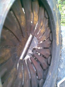

    Вообщем ситуация такова.
    Переделал одному человеку машинку с автомата на механику, сцепка ставилась Б\у ( он был в курсе об этом ) , маховик б\у двухмассовый ( тоже был в курсе ).
    как сделали машинку и поехали проверять
    педаль сцепления в конце схватывает ( я считаю это нормально, у самого так уже 2 года )
    по началу начало пробуксовывать при резком разгоне ( часто бывает так у меня когда ставишь б\у сцепку. пыль , масло пока уйдет. )
    пожали руки, уехали.
    а теперь такая ситуация, человек спалил сцепку спустя неделю.
    фото прилагаются
    ссылаясь на мою гарантию на работу ( и на мои слова что с б\у сцепкой можно 3 года отъездить , хотя новое сцепление можно спалить за 5 минут ) , хочет какой-то возврат. сцепка то ладно что сгорела, но и маховику хана.
    Так вот помогите как мне поступить. Ругаться не хочется, а хочется услышать 3-е мнение.

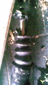

    еще сгорел пыльник на рабочем цилиндре, рассыпался выжимной

    Судя по фото 2, выжимной был сильно б/у, мне кажется.

    Игорь если ты не заметил то он не сгорел, а его разорвало в лохмотья, да еще и шток погнуло.

    я думаю что из-за того что очень сильно перегрето сцепление было, вследсвии чего был сильный перегрев корзины, выжимного да и пыльника цилиндрика.

    Игорь я уже говорил что я купил новый комплект сцепления, мне теперь осталось решить вопрос с маховиком и цилиндром. Цилиндр не сгорел, а просто разорвало манжету(если бы он был соженный то резина там висела бы плямбой а там он просто разорван). И мне нужен промежуточный элемент тоже сгорел я скидывал номер.

    на диск посмотри, разорвало его видимо из-за разлетевшихся накладок

    но мое лично мнение что из-за сильного перегрева диска. похерячил ты маховик.
