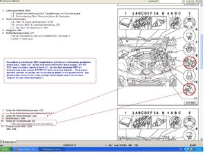

    Внимательно проверь ,какой датчик поменял и куда поставил новый !

    Проводка визуально в порядке. А вот то, что датчик установлен далеко от венца скорее всего. Тогда как мне выставить этот зазор?
