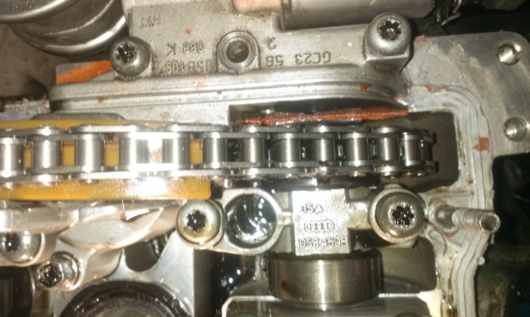

    Я решил сразу поменять цепь. Так как данный трайбл уже достал.
    И был прав, сравнив цепи старая явно вытянута.
    Потратил не мало времени на установку валов, но выставил.
    Проверил так же ниличие шпонки , все на месте.

    Мне кажется косяк в Распред валах.
  6. vanek072
    vanek072 Участник форума
    21 фев 2012
    212
    А4/B6 1.8TQ 6МКПП
    На правом валу то не совпадают метки

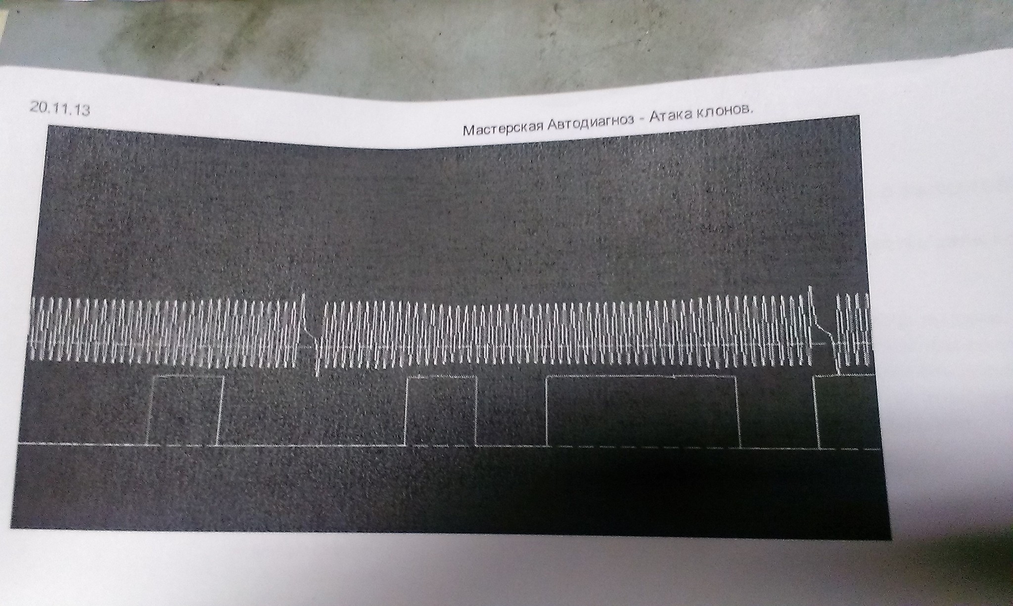

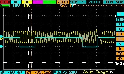

    И так форумчане вот что получилось в итоге. По совету друзей с другого форума решил посмотреть осциллографом что же все таки твориться по ДПКВ и ДПРВ
    Это эталон найденный в интернете:
    Вот что я получил :
    Как видно распред валы убегают вперед.

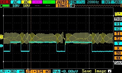

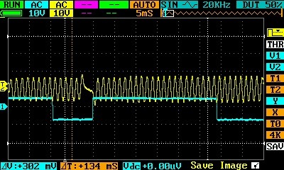

    Было принято решение перекинуть ГРМ на 1 зуб вперед
    Вот результат:
    Вот ошибки после проделанной работы :

    тебе же говорили что метки Не так стоят этот мотор в сервисах Не любят из за сложности меток Мне вообще одни спецы утверждали что после переборки клапана загнет:)
  13. fiikri
    fiikri Новичок
    13 июл 2011
    21
    А4/B6 1.8T 02г.
    #13 fiikri, 13 дек 2013
    Все доброго дня друзья хотя и пятница 13 :acute:
    Моя эпопея продолжается :dash: мозги уже просто не понимают куда смотреть дальше :laughter:

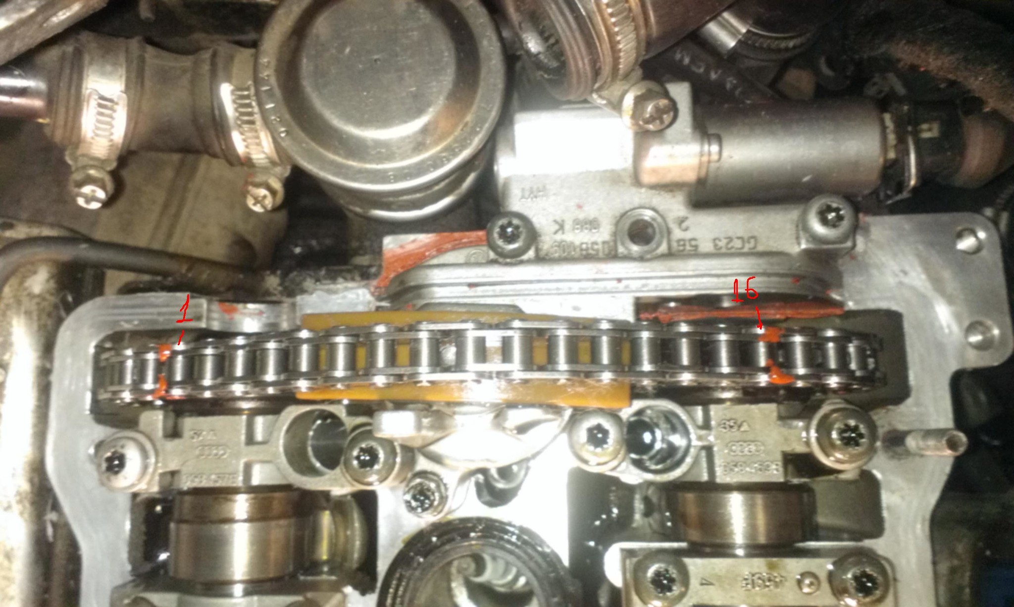

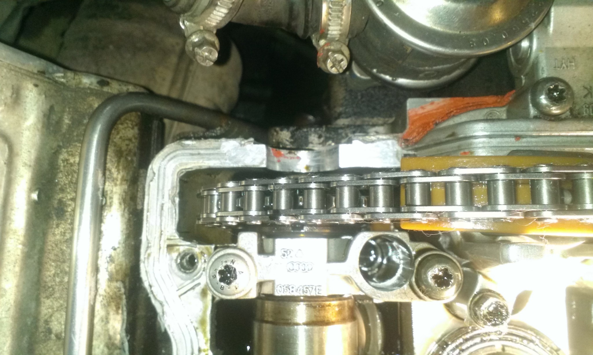

    Снова вскрыл ГБЦ Дабы убедиться в своей тупости. Но либо я полный М*** или лыжи не едут.
    Все стоит по меткам!
    Если это не так. То объясните где косак? Какой вал не правильно стоит и на сколько???
