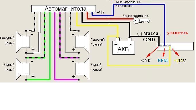

    Бери основную напругу с АКБ. Знаешь почему это лучше, нежели с клем? По тому, что при работе магнитолы на полную мощность не будет падения напруги, и магнитола не будет сдавать на басах.
    2. Я уже в другой теме говорил, - не страдай фигнёй, не бери управление с замка, это очень не удобно, - ключ должен торчать в замке, то да сё, срабатывающий центральный замок, мяукающая пищалка открытия дверей.... Нахрен это не нать. Запитывай второй провод через отдельный тумблер на панели. Тем самым ты сможешь управлять включением магнитолы. Клац тумблер - магнитола включилась, и "ласковый май" заиграл, клац ещё раз тумблер, и "ласковый май заткнулся"! Ляпота однако.... Особливо когда заткнулся...:wink:

    А если не страдать анонизмом, и взять провод напрямую с АКБ? Тем более, на этих клемах частенько бывают площадки для музыки. Западло кинуть провод от АКБ? По факту, реальный, штатный провод на магнитолу ковно, фрицы явно не любили слушать баха на полную мощность.

    Силовой идёт на АКБ, он постоянный и всегда прикручен на самую мощную шину АКБ. Он имеет жёлтый цвет. Его прикручиваешь на прямую, и по сильнее, и по толще. Магнитола в таком варианте не потребляет вообще.
    Далее, КРАСНЫЙ провод, пускаешь на управление, будь то замок зажигания, кнопка, и т.п.
    Далее думаешь, как тебе удобней. Про желтый провод забываешь вообще, ибо силовой провод уже подключен.
    ЗЫ:Ежели делать по уму, то ни какая скрутка на силовом питании и земле не прокатит, только пропайка соединений. Но это если по уму, если имеется желание не слушать провалы на низах и не наблюдать притухание панели магнитолы...
    Я это к тому, что даже, если не имеется такой задачи, то всё равно стоит всё сделать ответственно и по уму.

    Если в замке нет АСС, сделай так -
    Этот виртуальный АСС подключаешь к красному проводу магнитолы.
    Логика работы этой схемы такова: При включении замка зажигания плюс от него проходит на вывод АСС через левый на схеме диод и магнитолу можно включить. После включения магнитолы на ее синем проводе (это провод питания для внешнего антенного усилителя) появляется напряжение, и через правый на схеме диод оно поступает в ту же точку, что и от замка.
    Если теперь замок зажигания выключить - левый плюс (от замка) пропадет, но останется правый плюс (с питания антенны). Этот плюс и будет держать магнитолу включенной до тех пор, пока ты не выключишь ее кнопкой на ее лицевой панели.
    Чтобы после этого вновь включить магнитолу, нужно будет снова включить зажигание.
    Имхо - это небольшая плата за отсутствие колхоза на приборной панели с дополнительными кнопками.
    И помни, что цвета проводов магнитолы и цвета проводов авто различаются.
    Причем настолько, что спалить магнитолу при неправильном подключении - раз плюнуть.
    В указанной Жекой схеме приведена расцветка проводов магнитолы. В аудях расцветка проводов совершенно другая.
    Кроме того, там имеется провод автоматического управления громкостью, и провод управления яркостью табло магнитолы. Их тоже желательно заюзать.
