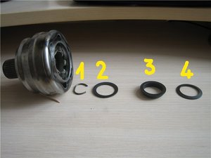

    Прошу простить за долгое отсутствие после началы темы, вот, решил отписаться по поводу реанимации авто. Причина оказалась в стопорном кольце правого наружнего ШРУСа, оно не фиксировало его, тем самым у полуоси был свободный ход между наружним и внутренним ШРУСом. Устранилась заменой стопорного кольца под номером 1, который идет в комплекте с пыльником и переборкой самого шруса (промывка, смазка).
