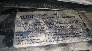

    вот фото с крышки испарителя, я так понимаю фреон 12?

  12. ARTCHER
    ARTCHER Bad e-mail
    4 сен 2012
    6.488
    Лисапед
    система под 12 фреон.
    соответственно нужно конденсер, трубки покупать под 12 фреон. системы разные и не взаимозаменяемые.
  13. Serg37
    Serg37 Старожил
    25 фев 2013
    5.735
    Ивановская обл.
    100/С4/2.3/16.4.91
    Проще систему целиком купить под 134. На разборках или на сайтах, лучше от более свежих А6.
