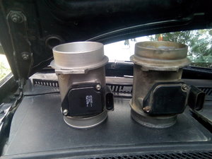

    Подскажите, что может быть?
    Поставил новый дмрв, а авто как ни ехала, так и не едет.

    тот же дмрв но уже сегодня, вот лог. была похожая проблема на предыдущей ауди https://www.audi-club.ru/threads/pomogite-s-logom.494024/#post-12095200 так и не решил ее, авто продал, двигатель был AFB и сейчас проблема похожа один в один, дмрв занижает и все, проблема появилась резко приехал все норм заглушил, через пол часа вышел завел поехал а она не едет, посмотрел ошибки, там дмрв, помыл его ликви молли результатов нет, решил раскошелиться и купил хитачи, поставил его думаю ща валить боком буду а там шляпа, по ощущениям как будто еще две ауди на тросу тащу, обино до не возможности. двигатель BAU, завтра буду выпуск откручивать и пробовать лог снимать. ( фильтр новый, впуск на 99% не дырявый.

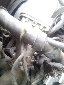

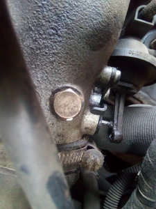

    всем огромное спасибо кто принимал участие в рении проблемы. но проблема оказалась банальна, просто слетел шток с актуатора заслонки.
