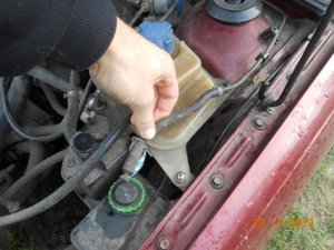

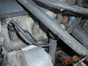

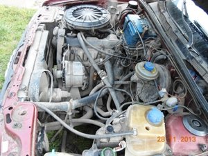

    Вот пару фоток
      169,4 КБ
      49
      179,9 КБ
      49
      159,1 КБ
      47
  5. Михаил 86
    Михаил 86 Участник форума
    29 ноя 2013
    151
    Ауди80/РМ 1.8 90г/
    Что может быть заглушено на 1 фото?

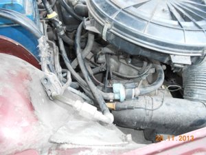

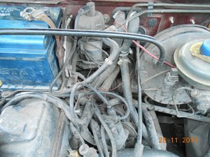

    Вот ещё

  7. Lordi
    Lordi Новичок
    18 июл 2011
    22
    Audi80/B3 1.8PM 90
    автор, с чего взял что это карб? А не моновпрыск?
  8. Lordi
    Lordi Новичок
    18 июл 2011
    22
    Audi80/B3 1.8PM 90
    это отвод газов из бензобака, должен быть вставлен в черную вертикальную коробочку
  9. Woffka
    Woffka Старожил
    9 апр 2011
    12.695
    Казахстан
    A80 B4 ABT 2.0 92г
    Забудь про подсос - у тебя не карбюратор.
    У тебя моноджетроник.
    Он хоть и не инжектор - но он все-таки впрыск. :)
