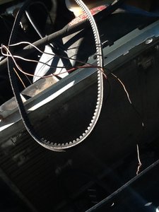

    Доброго времени суток, форумчане. Никак не могу разобраться с наколхоженой проводкой.:help:
    Досталась Audi 100 1988, с k-jetronik(понять родная ли топливная система пока не удалось), машина с климатом. Не могу разобраться - болтаются 3 провода - желто-красный и два черно-коричневых, выход из правого жгута(водительская сторона). Машина заводится с полоборота, первично никаких отклонений нет.
    + была уничтожена фишка с ДОЖ (4х - контактного) не могу найти цвета подключения проводов.
    схема https://www.dropbox.com/s/c3fh2d02u5avggy/_NVqNYCIPCY.jpg?dl=0 - вроде те подходит тк не совпадают цвета проводов.
    Буду оч рад любым советам по теме. А если кто-нибудь поделиться фото своей проводки, будет просто праздник.:ded:

    вот фото бездомных проводов, завтра поменяю на хорошее(

    Вот схема подключения ДТОЖ 4-контактного:
    Как видно из схемы, к ДТОЖ должны подключаться 4 провода:
    1/T - коричнево-черный (коричневый с черной полосой), сигнал на указатель температуры в приборке;
    2/R - сине-зеленый, сигнал для кондиционера (включение вентилятора печки после прогрева ОЖ до 35 °С);
    3/+ - черно-синий, питание датчика (+12 В при включении зажигания);
    4/C - сине-желтый, сигнал на контрольную лампу перегрева (на этом проводе появляется минус при нагреве ОЖ выше 120 °С).
    Похоже, твои бездомные провода не для ДТОЖ.

    Да вот отсюда: Audi Wiring Diagrams.
    Ну, тут вряд ли кто сможет тебе помочь, информации по проводам мало. Хотя, может, кто и узнает их...
    Если есть жгучее желание подключить ДТОЖ на стрелку, то надо искать провода нужных цветов, проверять все разъемы, через которые они проходят. Или кидать новые.
