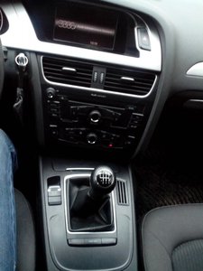

    Разве концерт не более 8 читает?

    старый не более 4 (не HC), а новый HC понимает - до 32Gb. Только песен на него влезает больше, чем он может переварить. Ограничение 2500 песен, но на самом деле и больше получается, но ближе к 3000 может подтормаживать при первом чтении и показывать не все директории...

    просвятите неуча, плз, это какой - новый или старый?

    А это по году машины, а точнее по номеру мафона... Судя по всему (по году) у Вас старый... Новый с начала 09 года где-то пошел...
    У меня номер 8T1057186PX - уже читает 32gb...
