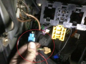

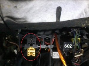

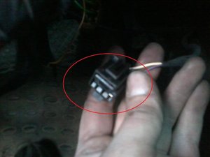

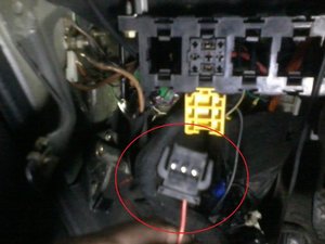

    Ауди 80 1.8S 91г.
    Снимал недавно "торпеду" (менял печку) и обнаружил несколько бесхозных проводов со штекерами и пару розеток. Может кто в курсе зачем они? фото ниже, всё находится под рулем.

    Желтая колодка под релюшки вполне не колхозна, возможно стояла релюха.
    Синий и коричневый штекера похоже на диагностичесие... imho

    У меня реле 30 стоит , там , где черная колодка
