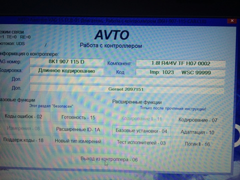

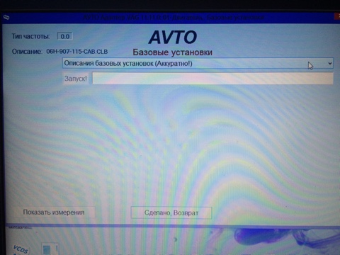

    датчик заслонки впускных клапанов пишет ошибку.
    нужно провести адаптацию в 142 канале.
    но, меню не такое, какое должно быть.сделал пару фото.
    немогу даже в измерения зайти. хотя новый тип измерений работает.... у меня такого не было еще.... помогите чем могите :beer::beer::beer:

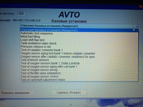

    Если речь о заслонке впускного коллектора, то копайте в сторону Load shift flap

    Трубки целые, при перегазовки заслонка открывается и закрывается.
    Сама заслонка отличная. Все помыто. Люфта нет, не закусывает. На датчике посадочное не разбито. Чтоб его поменять , нужно убедится что он сломан.
    А я не могу его показания посмотреть, в измерения она не пускает.

    Если пишет ошибку по недостоверному сигналу датчика то это проц 80 вероятность замены коллектора . Проходили уже сто раз . Заданной и реальное положение есть в измерениях ,там на закрытом коллекторе все и видно ...

    разные
    в измерения меня блок не пускает.на фото видно , что оно не активно....
    может логин нужен?

    "Ты туда не ходи, ты сюда хоти ..." :D
    Вам в "Новый тип измерений", он же Advanced Measure Values
    Ну нету в B8 привычных ранее групп.

    А там какая группа? Или название? Там их слишком много, не могу найти как называется...

    Версия VagCom 11.11
    Блок - "Новый тип измерений".
