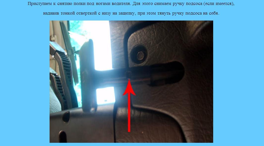

    Планирую в скором времени менять радиатор отопителя. Для снятия торпеды нужно снимать полку водителя. Снять ее не дает ручка подсоса.А снять ручку подсоса привычным способом
    не выходит, потому что у меня там нет этой пимпочки и ручка по ходу тупо посажена на клей или еще как. Я подлазил и светил в отверстие.Там пустота.
    Как быть? Как снять,а потом поставить ,что бы было по людски?

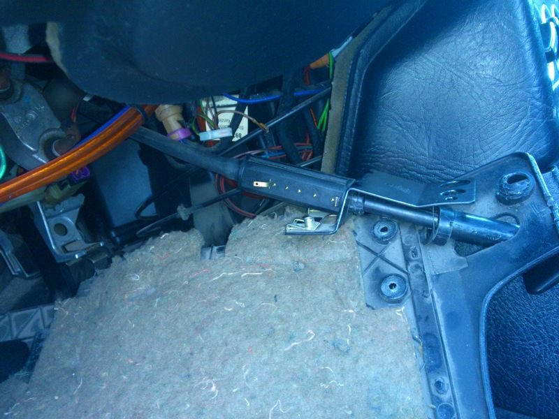

    Отцепить от карба и вытянуть вместе с ручкой, если сталька

    Если сталька (а это выяснится, когда начнешь откручивать от карба) - она и входит и выходит, так же легко, как и обломок шарика Ослика в подаренный Виннипухом горшок :D

    Да,там стальной провод.Спасибо,попробую.

    Разобрался.Я что то подумал,что стальной тросик из оплетки вытаскивается,а на самом деле весь подсос целиком вынимается.
    Да,вот кручу в руках и х.з ,что с ней делать.
