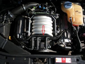

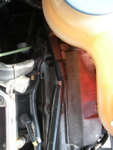

    Парни нужна помощь у кого подобный мотор (в подписи) вчера при мойки мотора поломалась в конец пластиковая гофрированая трубка потом как оказалось она практически стала в руках разваливатся на мелкие куски от жары и старости, рассохлась в конец, от сюда вопрос, как можно заделать, времянно хотя бы и на сколько страшна езда километров на 25 с поломоной трубкой и вообще для чего она, судя по всему вентиляция картера :confused:. Вот фото:(
    Потом пригляделся а там эта трубка не одна :eek: и соединяются на таком же усохшем тройнике :uhoh: короче по ходу ждёт меня замена всех их потому как ломаный кусок от трайника не стащишь не поломав тройник.Если кто что решал подобное отпишитесь пожалуйста.

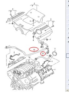

    Спасибо всем за коменты трубку востонавил (временно), посмотрел ценник на existe новой, порядка 100$, от сюда вопрос, это цена одной трубки длинной или цена вместе с переходником на четыре отвода, заметил там идёт ещё 2 маленьких трубочки по 15 см.На exist отвод и трубочки маленькие отдельно не выбераются может это одна позиция от сюда и цена на кусок пластмаски 100$ :confused:

    Вот так они поставляются. Длинная трубка с клапаном (отсюда и ценник) и короткая трубка.

    6.164
    A6С5/2.4Q продал
