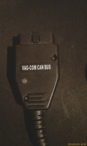

    у меня вот такая штука[​IMG]

    Симптомы умирающего датчика Холла, либо дохлого/ не выставленного датчика колена(который на зубчатом венце). По мертвому датчику Холла - глохнет после прогрева, непредсказуемо, после охлаждения норм заводится.
    Это адаптер под Вагком 3-й версии - 3.1..., Хеллу от АВС читать не будет, максимум прочтет блок ABS и климат. Для хеллы ваговцы(в рот им ноги) изобрели протокол c зачатками CAN, и применяли его только в 1992-1993г.

    В общем не один из предложенных вариантов не помог, начинает читать, высвечивается номер блока пишет "невозможна работа из-за множественных ошибок связи"=( придется другие мозги искать наверно
