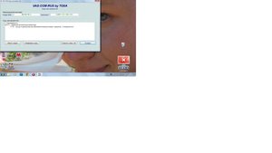

    диагностика показала 2 ошибки, ДМРВ и 00575 давление во впускном коллекторе{11-10-выход из диапазона регулирования(меньше нижнего предела)-спорадическая}.
    дмрв я заменил осталась только ошибка 00575 .с новым дмрв совсем не едет, как будто вместо 150 лошадок 30, тупость оборотов осталась.

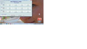

    В каких группах нужны показания по ваг кому скажите,скину !

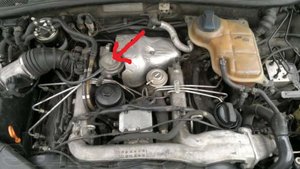

    Посмотри датчик давления в рейки И клапан регилировки ...

    может кто знает номер запчасти?немогу найти!или точное название.
