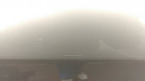

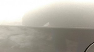

    Вот что мы имеем. Старый хозяин,нехороший человек:hot: по обоим бортам наклеил тонкую,черную полоску и закатал под лак,по верх основного. Со временем полоска стала кусками отпадать,естесно я ее всю оторвал:( В следствии чего появились канавки,остатки лака и т.д.
    Вопрос: где можно нанести полосу,но уже краской и под лак,либо же наклеить винил,хотя не очень хочется,через год опять переклеивать(
    Ну вообщем,вот. Сильно вкладываться,не хочу,но касяк на лицо и его надо ликвидировать,малой кровью. Хотя бы для создания,товарного вида:shuffle:
    Куда обращался,везде кивают на покраску деталей:eek:4 двери+4 крыла:cry:

  2. Maksim.
    Maksim. Живу я здесь
    10 ноя 2014
    1.234
    Владимирская обл.
    A6/C7/2014.
    заполировать если попробовать и жидким покрыть .
  3. Antoha1984
    Antoha1984 Участник форума
    8 фев 2015
    479
    А4/В6 1.8Т 03г.AMB
    Жидким,чем? Опять же всю деталь и вследствие тачку.
  4. Maksim.
    10 ноя 2014
    1.234
    Владимирская обл.
    A6/C7/2014.
    #4 Maksim., 1 мар 2016
    жидким стеклом , всю покроют и польза и красота. Я бы попробовал для начала ,на небольшом участке подшкурить и полирнуть.

    Локальная покраска,без трех деталей?Пленку отодрал до базы?И общее состояние ЛКП?
  6. zhenek7108
    zhenek7108 Старожил
    16 дек 2010
    5.534
    1.8
    Если не до базы,агресивная полировка должна помочь

    Без каких трех?)))
    Под пленкой краска,кое где база.
    Далеко не гуд(((
    Но цель пока убрать эти коцки.
    Сегодня протирал эти места обезжиривателем,и на переднем левом вообще не осталось следов пленки,ни каких следов,странно как ее вообще клеили:confused:

    База ето грунт:shock: правильно понимаю? Если так,то не до базы.

    Далеко не бюджетный вариант. Мне кажется,что да...попробовать шкуркой и полиролью,похоже что задиры,это остатки лака наносимого на пленку,сверх родного. Но сам чет я очкую,если чесно:help:

    Считай.4 крыла +4 двери,остается капот,крыша,крышка.)))
    База, это базовое покрытие(краска,серебро).Грунт это другое.На него и наносят базу и потом лак.До базы уже достаточно и полировка не поможет,пятно только расползаться будет.
    Побробуй обезжиривателем все оттереть и посмотреть.что имеешь.

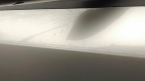

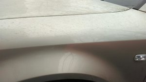

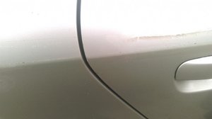

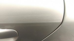

    Вот и фотки. На переднем левом крыле и двери,все как надо,а вот на других деталях,смотрите сами:shock:

    Ссорян забыл расписать. Если что расскажу. Да,думаю и так понятно,где что?!

    А я и думаю как ты умудрился ступеньку от лака стереть обезжиривателем
  17. Prividenie
    Prividenie Живу я здесь
    19 мар 2014
    1.937
    audi a4 b7 1.8 bfb
    а если водой намочить то дефект остаётся виден?

    Так ты понимаешь,ступенек нет,на левом переднем крыле и двери.

    А куда ж он денется?:cry:
  20. Prividenie
    19 мар 2014
    1.937
    audi a4 b7 1.8 bfb
    по моему тут достаточно залить лаком. лак подобрать послабже. есть такие что сразу после напыления можно размыть края тряпкой с уайт-спиритом. когда высохнет только спец сможет найти
