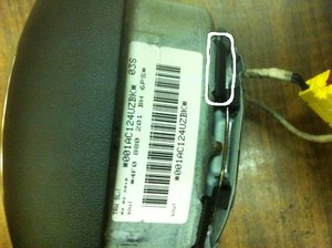

  10. kot-nefed
    kot-nefed Живу я здесь
    20 фев 2012
    1.938
    А6/4F2.4
    #10 kot-nefed, 10 мар 2015
    сними подушку с руля переверни,всё увидишь,меняется элементарно в течении5-10 минут.а подушки совершенно одинаковые,что 3 спицы,что 4 спицы.Ластиком отметил места крепления крышки аирбега к подушке,отгибается чуть 3 или 4 усика,крышка снимается,на её место ставится другая.вся работа.
