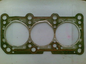

    Головы ведет и еще как! Мне их протачивали в полегоне МАДИ. А видел-бы ты какие были прокладки под ГБЦ! Предыдущий хозяин хорошо подогрел двигло, потачил ГБЦ на наждаке вручную и поставил их наместо. А у меня почти выдавило прокладку ГБЦ на улицу. В полегоне проточили одну голову на 0,1мм, другую на 0,07мм. Косина маленькая, но как показала практика критичная.

    Завтра сфоткаю свою прокладку ГБЦ хорошо что не выбросил! Если-бы текло из под клапанной крышки капало-бы на выпускной и в сало пахло-бы горелым маслом очень сильно.

    Вот такие вот у меня прокладочки были и масло гнало и антифриз!
    И я на них 20000км пробежал!

    Нихрена ж себе!!!:icon_suicide:
