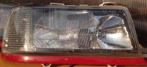

    Привет всем. Есть возможность купить фары в очень хорошем состоянии, моноблок с поворотниками, производство хелла. Хочу поставить на свою б4.
    Вопрос в том- адекватна ли цена в 6тыс за пару? До этого не видел моноблок с поворотником, выглядит супер.

    Если состояние действительно достойное, то цена адекватная, но можно и подешевле поискать... Не соврать у нас они от 2 тыр/шт. Насколько знаю, от Б3 фары на Б4 не подойдут.
    Да, и вместо поворотника у них габарит, а поворотник должен быть в бампере. вот так

    Цена норм но фары с B3 иB4 разные, как подметил предыдущий собеседник.

    Вот фото. Можно вместо габаритов по углам, поворотник замутить. Жалко, что на б4 не подойдет, но человек говорит, что на авто с капотом с клювом стоял

    Номер 001-138 836 00, не могу пробить, точно они с 90 или с б4. А поворотник можно через внедрение другого патрона с нормальным цоколем.

    Артикул реснички определился как б4. Подключение через круглый 4х контактный штекер. Все-таки это с б4?

    на фото от Б4, цена вроде норм я обычно моноблоки в отличном состоянии отдаю за 150$
