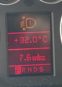

    А6/C5 2.5TDI 03г.
    Загорается, то гаснет. то вообще неделю не загорается. Что за он и что нужно проверить и где? )) спасибо

    смотри датчик автокорректора фар,либо задний,либо передний.скорее всего передний,ибо более подвержен всяческим повреждениям.стоит в районе переднего левого колеса.от него тяга идет и цепляется за нижний передний прямой рычаг.там либо датчик мудит,либо проводка.в поиске забей-датчик автоматического корректора фар и все увидишь.стоит он не хило:hi:

    Да не так он уж и много стоит. В автодоке 2200 руб.
