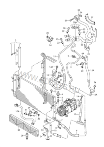

    Оказался датчик кондиционера, дуло прямо из разьема, находится в верхнем правом углу радиатора (если стоять перед машиной). Если у кого-то есть номерок этого датчика, напишите пожалуйста.

    Датчик давления?
    4H0 959 126
  16. Андрик78
    Андрик78 Старожил
    22 июн 2012
    20.391
    Q5
    N4 на картинке
      82,9 КБ
      214

    Так датчик у тебя в руках был! Там очень серьезная путаница с этими датчиками, так что номер того, что стоит у тебя, давай на обозрение сюда.. Например для датчика с оригинальным номером 8Z0959126 существует лишь одна замена - 3R0959126, а все остальное, что предлагает Экзист на замену, не подходит никак вообще!
  18. sanya-1
    sanya-1 Старожил
    15 дек 2003
    14.964
    Тьфу, блин... Тут же B8..
  19. Sergey307
    Sergey307 Участник форума
    18 фев 2009
    164
    Audi A4 B8 1.8 TFSI, Peugeot 407 SW 3.0V6
    Да - он, спасибо огромное
