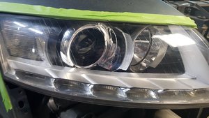

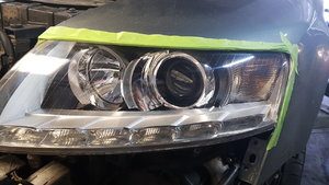

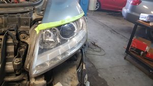

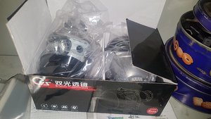

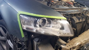

    хелла 3R в фарах а6 с6
    ставил буквально в начале недели
  10. St.Mike
    St.Mike Старожил
    4 апр 2016
    6.086
    Это рест или дорест?
  11. 71229786
    71229786 Партнеры АК
    10 май 2006
    5.827
    Audi Q5 II 2.0 TFSI quattro 2021
    рест
