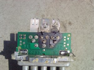

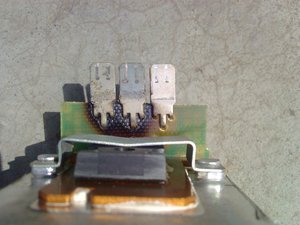

    Да уж. Начинаю бояться ауди. Сгоришь нафиг когда нибудь. Вот что творилось внутри регулятора. Я в шоке...

    Ну так когда машина на солнышке постоит в +39. Она сама его обороты не снижает очень и очень долго. И вообще, если есть ручной режим регулировки оборотов. То значит можно на максимуме держать сколько захочу. Все должно быть предусмотрено. Да там же видно. Контакты тупо не пропаяны. Под увеличительным стеклом смотрел, чтоб убедиться.

    да уж.... это еще что. следущая эпопея начнется когда вся нынешняя техника с надписями- тяжелых металлов не содержит( а это свинец дающий хоть какую то эластичность пяйкам), во работы мастерским подкинут... мне все что в руки попадается из последних поломок так 75% непропай, а точнее отвалившиеся контакты... где от вибрации а где от постоянных температурных расширений... хоть технику ващще не выключай...
    ну а у тебя все прозрачно и просто, контакты меленькой шкурочкой или скребочком чистим так чтоб остатки серебра не отодрать(гладенько должно быть) и пропаиваем нормальным советским припоем, пос61 прекрасно справится... кислоту не пользуем, паяльник от 40ватт.
    сами контакты мамы на разъеме лучше поменять, 10р на разборе от донора, или новые серебряные в вазомагазе посмотри... и не на обжим а на пайку их...
