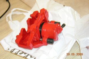

    По поводу тормозов ...
    Вот фотки того, что с ними произошло )))
    Я сам около недели голову ломал, думал диски тормозные не те купил, потом на что только не грешил ...
    В итоге обнаружили, что проблема в кулаке, уж не знаю - после аварии, или ещё по какой причине - х/з.
