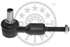

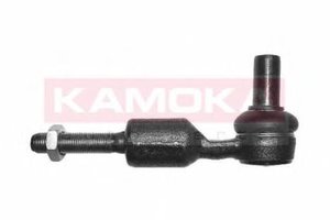

    юзаю зиму 215/60, лето 225/55 всё R16?, имхо 215/60 луче, но встают без проблем оба размера (с 225 на штатном диске могут быть проблемы, если стоят наконечники рулевых с "высоким стаканчиком"- цепляет за низ наконечника при повороте с креном)
    ниже для примера нормальный наконечник и с "высоким стаканчиком" :)
