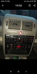

    Стоит штатная магнитола в которой есть режим CD, а вот куда вставлять CD не могу разобраться. Подскажите кто знает.

    Это режим переключения для СД ченжера или эмулятора, если они есть и подключены.

    А где их искать если они есть?)

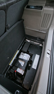

    Скорее всего их у вас нет если при нажатии на СД ничего не происходит.
    По заводу ченжер стоит в багажнике с правой стороны сверху
    Эмулятор выглядит вот так -https://www.drive2.ru/l/529019300539795068/
    С вашей магнитолой работает "на ура" купить можно на барахолках БУ или новый ....

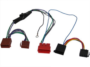

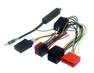

    менял себе магнитолу недавно, на китайскую 1din с дисплеем (в любом случае лудше чем кассеты) единственный минус магнитолы в том, что дислпей не гаснет.
    проблем вообще не возникло купил переходник на антену и на магнитолу. iso переходник, если точно помню. перезал только провод подсветки (но это не обязательно) переходник все сам поменяет. все заработало без проблем и передние и задние и звук качество вроде не потерял. указанны ниже, магнитола стоила мне 25 евро и переходник 20 (но можно самому заколхозить) но это если разбераешся, для других магнитол не знаю
