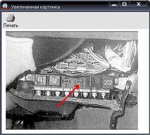

    Я в этом не очень понимаю, там на 2 болта закреплена панель с релюхами в 1 ряд, релюх около 5 вроде там, они на передней стороне этой планки расположены, а на задней к ним подходят фишки с проводами, вот нашёл в мануале по ауди фото данной панели(на релюхах там цифры 202, 213 и т.д.:

    Видишь железку буквой "зю" в третьей справа колодке для реле? Вот как раз в варианте для АКПП тут стоит реле для разрешения запуска стартера только в положении селектора P и N. Для МКПП этого реле нет, а установлена в колодке вот эта перемычка. У тебя банально в этой цепи где-то контакт пропал. Или найди где проблема, или оставь как тебе сделали.
    P.S. Сигналка есть? Могли в эту цепь врезать умельцы блокировку запуска стартера ещё.
