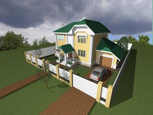

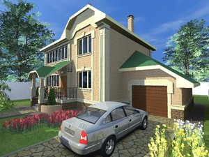

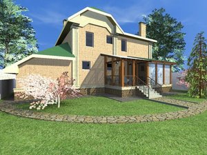

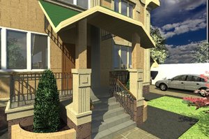

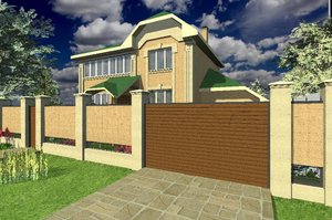

  12. POCC
    POCC Заблокирован
    6 дек 2003
    3.830
    Вот что в итоге должно получиться
  13. GeloV
    GeloV Старожил
    18 июл 2007
    7.211
    А4/2,0/multic/2006
    На второй фотке более правильный козырек входной группы - не стОит перебарщивать с выкрутасами :nod: Кровлю гаража я б не стал делать с таким длинным скатом.. Гармоничнее повторить кровлю дома, как с левой стороны от входа.
