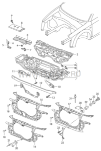

    A4/B7 1.8T S-line
    Отметь на картинке что нужно! Так непонятно за что спрашиваешь....
  3. Cepera(rus)
    Cepera(rus) Участник форума
    30 май 2007
    453
    А4/B6 1.8TQ 04г.
    В том то и дело что на картинке ее нет. Деталь под номером 1 водоотводящий щиток. Вот с низу лобового стекла есть планка с пазом куда он вставляеться, вот мне нужен номер этой планки с пазом.
  4. Ganzta
    Ganzta Живу я здесь
    13 окт 2011
    4.061
    A4/B7 1.8T S-line
    Номер 2 - оно?
  5. Garage.Inc
    19 дек 2006
    17.404
    Литва
    cannondale sl2
    как дети. полная беспомощность. начиная от незнания простейших правил русского языка и заканчивая неумением пользоваться етка.
    http://vin-online.ru/etka.php?vag=AU&rgn=RDW&mod=A4Q&year=2004&kat=249&gr=81935, номер 1.

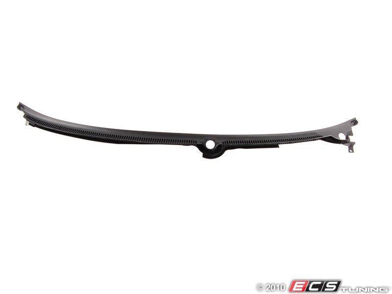

  8. Garage.Inc
    19 дек 2006
    17.404
    Литва
    cannondale sl2
    планка (номер 1 по ссылке выше) и кожух водоотводящего короба:

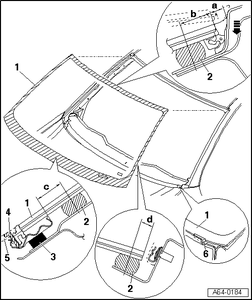

  20. AlexMone
    AlexMone Живу я здесь
    1 ноя 2012
    1.532
    А4/B7 1,9 BRB 07
    В эльзе посмотрел инструкцию по замене фото прикрепил
    эта штука называется крепежная (зажимная) рамка
    номерок как оттуда вытащить не знаю(
    1 - Ветровое стекло
    q снятие → Глава
    q установить → Глава
    q Расстояние до крыши - размер -a- = 6 мм +0,5мм
    q Выровнять боковые расстояния до стоек »A“.
    Указание
    Наклейки на ветровом стекле (например, для подушки безопасности) надо перенести на новое стекло на то же место.
    2 - Полоса клея
    q Учитывать время отверждения → Глава.
    q Учитывать различное расстояние до края стекла:
    q Размер -b- = 4 мм возникает, если приложить отверстия накладки к верхнему уплотнению при нанесении клея.
    q Расстояния до края стекол по бокам размер -d- = 4 мм
    q Расстояние, замеренное на нижнем крае стекла от скоб, размер -c- = 10 мм.
    q Сечение валика
    q Ширина полосы = 8 + 2 мм
    q Высота полосы = 13,5 + 1,5 мм
    3 - Буфер
    q 5 шт.
    q наклеить с равными промежутками на зажимной планке
    4 - Кедер
    q Есть только в новых деталях.
    q Удалить только после монтажа ветрового стекла и до монтажа обшивки водоотводящего короба
    5 - Обшивка водоотводящего короба
    q До монтажа обшивки водоотводящего короба вытащить кедер -4- из зажимной планки.
    q Вставлять в крепежную планку только по прошествии времени отверждения.
