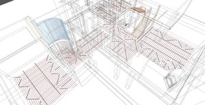

    да как хотите, по факту, на данный момент самое лучшее по отоплению это лучевая разводка, на каждом этаже устанавливается коллекторный шкаф с коллекторами, к каждому радиатору по полу идут лучи (подача и обратка) материал (TeCeFlex или Rehau), стояки к каждому этажу отдельно, где котел ставится гидрострелка с насосами на подаче на каждый этаж, также к ней можно подключить бойлер косвенного нагрева, если например он не газовый. Преимущества, все этажи прогреваются равномерно! надежно, каждый этаж независим от другого, от коллектора до батареи или конвектора напольного ни одного соединения, и т.д.

    а я где то говорил что в этом случае, я привел пример, а что можно сделать в данном случае написано выше, про гидрострелку, стояки на каждый этаж и двухтрубную систему, вентиля на каждый радиатор. фото там также прилагались, все что нужно это демонтировать старую систему.

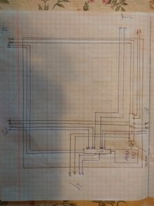

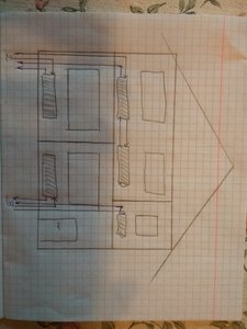

  17. Dzuba
    Dzuba Старожил
    8 дек 2008
    13.387
    ALLROAD 2.7Т мкпп
    #77 Dzuba, 3 авг 2016
    Я бы был рад, если вы(ты), в этом разбираетесь и подскажите.
    Схематично набросал своими кривыми ручками быстро схему.
    Объясните мне что еще кроме насоса нужно по схеме.
    Вообще готов протянуть трубы скажем к расширению, а потом вызвать мастера что б он подключил и запустил.
