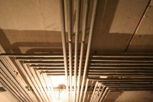

    Стояк не получится городить, потому что нужно искать место для коллекторного шкафа и некуда прятать трубы к приборам на этаже.
    В подвале можно сделать всю разводку - коллекторные группы и выпустить тонкие трубы к приборам наверх, на 1 и 2 этаж.
    Подвал не очень чтобы обустроен ...можно по потолку протянуть , если че.

    #56 s htepa, 2 авг 2016
    Вспомнил, кстати в тему. Старая фото.
    разводка по потолку подвала на 1 и 2 этаж. Котел на 1 этаже.

    Новая фото.

    полностью согласен на все 140 %!!!!!!!!! если протечка в радиаторе считай почти пиндец.
    что за коллектор покажите чтобы поспорить с вами, а пока то что вы предлагаете
    1 Медью-вы представляете в какую сумму все это вылезет???????????
    2. Согласен можно подвал и первый этаж развести так, но есть но, коллектор отдельный на 1 первый, цоколь и тд
    3 а как на 2-й этаж??? ето какиеже метражи получаются, и с подвала пойдут 20 труб(например на 2-м этаже 10 батарей) с подвала???? да как это все будет равномерно прогреваться все этажи???? от законов физики не уйти.
    4 медь можно покрасить, зачем??? это же медь а не чернуха какая то
    5 если все делать медью а-дорого по материалу( мост в крым дешевле встанет) б-дорого по работе и надо найти еще хорошего мастера в то что предложено тут не совсем будет работать.
    покажите фото или схему чтоб дальше продолжить разговор.

    тут явно не медь.
