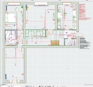

    #21 s htepa, 30 июл 2016
    примерно так и у вас, только у вас без трехходового и лишних мелочей)

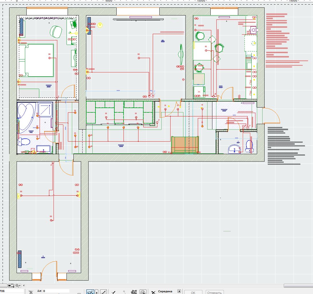

    #34 s htepa, 1 авг 2016
    у меня клиент в утепленной квартире без ТП, с термостатами на радиаторах, за 115 кв. метров платит 300 рублей за газ в месяц зимой. Стальные Зендер и какие-то алюминиевые простые, + зимой полотенчик на контуре отопления. Ванна каждый день. Котел аристон с модулируемым выхлопом. Котел шепчет. Какие тут оговорки могут быть))
    верхняя и левая стена на плане- наружные стены
      210,6 КБ
      33

    q8
    Если все терморегуляторы будут открыты - экономичность будет ровно как у существующей схемы.

    155
    экономичность существующей схемы имеет результат - холодный первый этаж.
