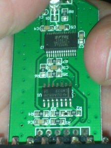

    а как определить какой чип стоит в шнурке и можно ли его обновить для работы с более новыми программами? вася диагност вылетает при чтении ошибок с блока климата. шнурок такой VAG-COM 409.1 (KKL) USB с переходником VAG 2x2

    разобрать шнурок и посмотреть какой там чип. на нем написано.

    Какой стоит чип сом-усб комп обычно сам пишет, ну а если не пишет, можно раскрутить и посмотреть, обновлять там нечего ибо в 409 ничего программируемого нет.

    ниже фото разобранного шнурка

    Ну чип FT 232 ставь под него драйвера и любую прогу, дядю васю, или вдс они все из "одного флакона". Шнур правда дерьмовенький, лучше брать с транзиторными ключами на выходе, хотя такой АБС и климу нормально читает а с мозгом мотора и панелью приборов иногда глючит.
