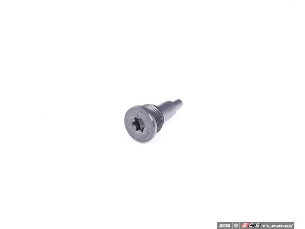

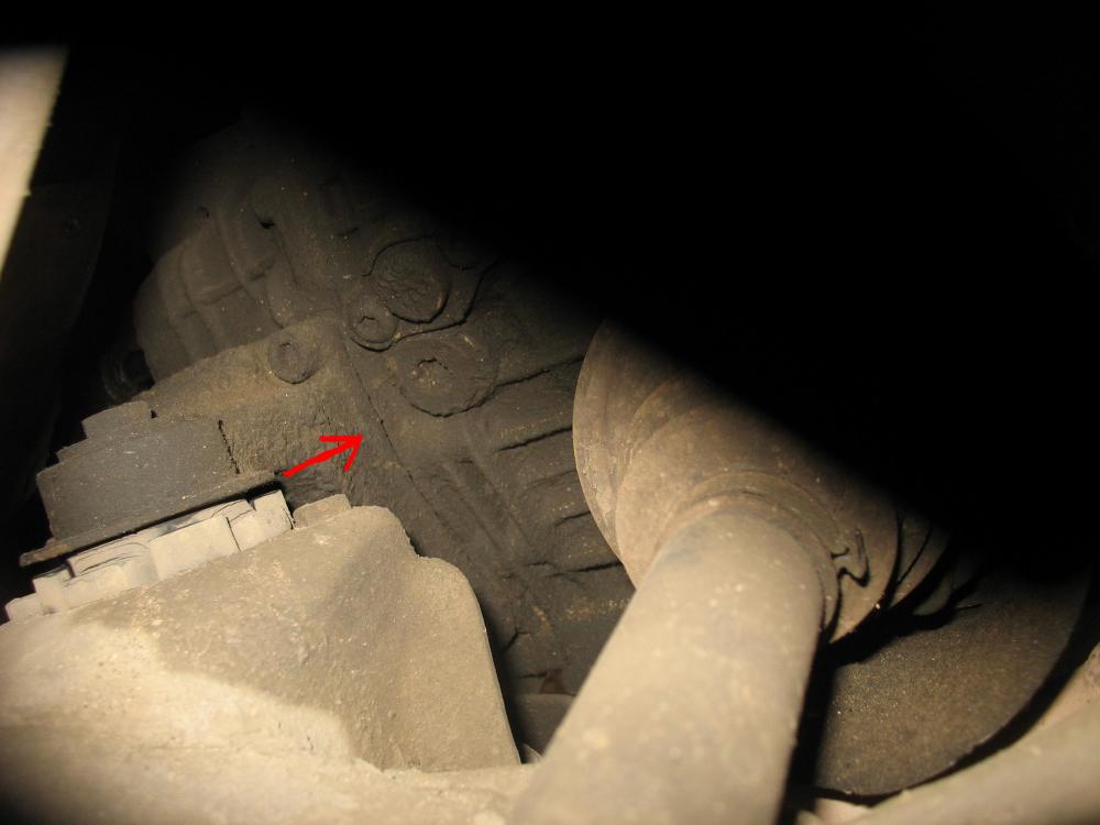

  11. Burzum
    Burzum Новичок
    27 июл 2013
    67
    80, 2.8, 92г.
    вот сфоткал то что стоит у меня. с правой стороны по ходу движения:
    а вот то что я заказывал:
  12. Burzum
    Burzum Новичок
    27 июл 2013
    67
    80, 2.8, 92г.
  13. Romich
    Romich Живу я здесь
    9 апр 2006
    1.071
    Audi A6
    012311720D Винт ограничительный.
    Это к заливной пробке никакого отношения не имеет
  14. romich107
    romich107 Живу я здесь
    3 ноя 2010
    2.638
    Audi 100 AAH 91
    Я же писал слева возле шруса, вот залил бы ты масла литров 5 под пробку.
    Вот №20 и ищи слева и масло под пробку, пробка у тебя уже есть.
  15. Burzum
    Burzum Новичок
    27 июл 2013
    67
    80, 2.8, 92г.
    действительно тогда почему эти балбесы в сервисе говорят что слева там нет никаких пробок :hot:. да и брат мой который до этого ездил на ней утверждал что пробка там. а я ваш пост невнимательно читал видимо. все теперь будем знать и заливать. :engineer: спасибо !
