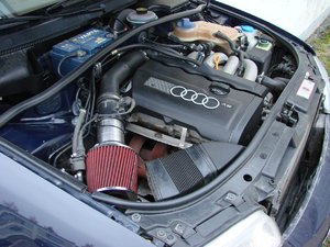

    Я снял коробку воздухана и крышку, единственная проблема была поставить перед расходометром, сделал переходник. Могу фото скинуть.

    Вот как у меня выглядит.
      208,8 КБ
      186
  14. Сварщик Мяхайло
    Сварщик Мяхайло Участник форума
    20 июл 2007
    137
    Audi A4 B7 QTFSI 2007
    Ответ: нулевик
    Переходник сам делал на станке, из стальной трубы. :rzunimagu На фото видно. =) Возьни минут на 15, ;)

    У меня диаметр у воздухометра ф80, микрометром мерил. =) У меня все же 1.8 ADR, может разница есть, но звук офигенный, есть видео, не знаю куда только слить.
