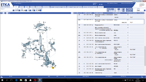

    Традиционно вопрос - ОЕ онли? или обойтись иными?
    Зы по ЕТКА два номера, для нас крепче делают?:laugh:

    народ ставит SNR, который, кстати, для обеих номеров одинаковый :)

    на соседнем форуме тоже снр советуют, если подходит для собранных для европы и России - хороший вариант)))
    я правильно понимаю? -
    SNR - R157.43
    Подшипник ступицы колеса, комплект, он подейдет для ОЕ номера:
    4H0498625C - Россия
    4H0498625А - Европа

    мне на роуд 2012 года, дилерский, апексы этот snr и ставили :)
    кстати, по elcats на мою показывает только один вариант - А

    ОК, спс, поеду на юго-западную))) ставить европейскую з/ч. Но все равно интересно - разница в чем? Теоретически рассуждать - дороги у нас похуже, немцы об этом знают. Усиленную конструкцию предлагают??
