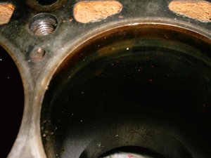

    здесь фоты.
    вопрос про расточку отпал сам собой. задрало дальше всех ремонтных размеров. все выходные провел за штудированием "из рук в ноги".
    вариантов рассматривалось куча, от покупки б/у блока с его расточкой и перебивкой номеров(да, да, все вот так вот, по тяжелой) и до гильзования до двухлитрового мотора со сменой головы, благо моя ГБЦ жива, можно просто поменять. кароче в субботу пил, в воскресенье отходил-)), в понедельник решили гильзовать...труп

    2.231
    Впечатляет, особенно кофейная гуща, в которой кусочки железа намешаны:rolleyes:

    PEUGEOT 308 SW (PP
    не нах.... так выворачивать... чё то там металла многа лишнего.. вы его чем так выворачивали то?:rolleyes:
    ничем его не выворачивали. поршень нах развалился, вошел в головку и не вышел, оторванный шатун бился об блок какое-то время (он мне сцука и запорол блок). то, что вы видите на фоте - это обломки поршня.

    PEUGEOT 308 SW (PP
    дык чево думаешь? гильзовать? кстати скока и где гизовка стоит/делаецца? а с поршнями чего придумаешь?

    МВ W124/230Е
    гильзую под два литра (был 2,3), поршни с кольцами буду покупать (изначально бюджет позволял точить двигло с заменой всего на новое и оригинал). голову свою живую меняю на живую от двухлитрового мотора. ну и прокладочка новая на два литра нужна. все. колено с шатунами там один в один. так что будет по докам 2,3, а в реале 2,0, только свежеперебранные. потеряю где-то 15-20 лыс. ничего, продастся, когда время придет. гильзовка делаеца за примерно 100 уе + каждая гильза рублей по 800.

    МВ W124/230Е
    только что звонили мне и сказали, что есть маза гильзануть под 2,3. ждем заффтра, когда все ясно будет уже точно.

    МВ W124/230Е
    значится так, гильзуют на Заводе Опытной Техники при НАМИ. гильзуют под 89, т.е. под два литра. стоит это удовольствие 9000 рублей. держите за меня пальцы камрады, а лучше деньгами подсобите-))) /шутка/

    Мдя, по сравнению с этим - моя авдя - просто целка!
    Кстати, мне вот тоже гильзануть предлагали, хотя можно ещё точить - так это что, после этого вместо 2 литров получаца 1.8, чтоли?

    МВ W124/230Е
    не обязательно, можно гильзовать и под прежний объем. все зависит от толщины тонкой стенки в "рубашку". у меня она слабенькая, да и задрало на 1,5 см четыре борозды, на 2,3 не получица просто.
