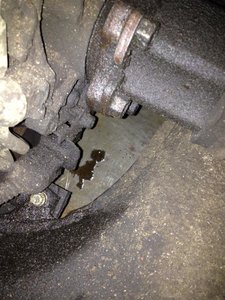

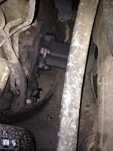

    Уважаемые, ну напишите ваши предположения, что это может быть?
    В яму пока доступа нету, а руки чешутся.
    Подтеки масла (предположительно) в районе движка-коробки.
    Жидкость коричневатая, вязкая, без запаха.
    Жидкости движка, ож, гур, тормозухи в норме.
    Думаю с АКПП. Только что там случилось?
    В инете нашел что сальник может, он находит в том районе или не?
    Течет только когда заведешь и поставишь. Неделю стояла ничего не капало.
      120,7 КБ
      68
      145,3 КБ
      58

    потеки идут от фильтра маслянного, к трипоиду! как чувстует себя уровень масла в двс? :hi:
    зы: маленькое зеркало, сверху через него, заглянуть на кронштейн масл. фильтра! если потеки жижи, к гадалки не ходи... менять прокладку теплообменника! .... проверить посадку самого фильтра... не откручен ли случаем:wink:
    зы зы: тем более подрамник... как мухами засран обгажен маслом!

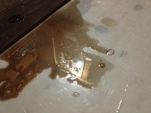

    p.s. вот фотка лужи

  17. q7xx
    q7xx где то тут бродил
    8 фев 2012
    3.970
    француз
    Дык я же не спорю)). Просто утверждать что на 8Е ставились типтроны, на данный момент не могу, на память не помню, а ЕТКА под рукой нет. Ибо все маштабные проблемы с сальниками полуосей как правило приходились на 5,5+ пассат и а6. На А4 в кузове 8Е как то не отложилось в памяти, потому и не особо утверждаю.

    запах атф-жижи в короб... отличается от моторного-гура-раздатки! по фото... я бы предположил что пушной зверь пришел сальнику акпп! тем паче, если не путаю, жижа акпп и раздатки... раздельные контуры на автомате
