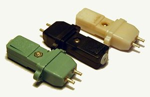

    Знакомый трамблерчик . Надо его прозвонить и на совковый военный разьем переделать .

    Есть такойже только на 3 контакта .
