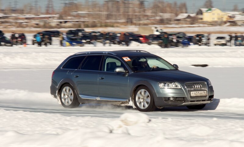

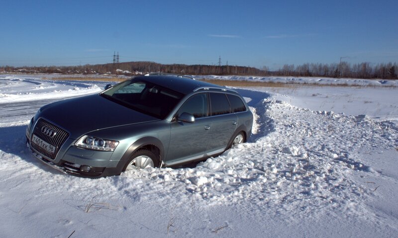

    У меня в Екатеринбурге Оллроад эксплуатируется две зимы. За прошлогоднюю зиму не скажу, т.к. машину эксплуатировал первый хозяин. Но зима была хорошая, с температурами -25С-30С. И пробег с января по июнь составил 7т.км. Т.е. чуть больше 1ткм в месяц.
    Я взял машину с тщательной диагностикой и полной историей эксплуатации. По пневме никаких проблем не было.
    Сам отъездил эту зиму, около 3ткм. Эксплуатация ежедневная, -25С-30С стояли неделями. Морозы до -35С были несколько дней. Каждый день езжу. Эксплуатация нещадная, с гонками по льду, по снегу и т.п.
    Все это время эксплуатирую подвеску в режиме Оллроад. Т.е., в любой мороз у меня подвеска постоянно работает на подъём-опускание.
    В конце зимы после ночной стоянки стала падать на передок. Делал ТО у официалов, просил разобраться. Просушили (или заменили) селикагель и машина перестала западать на перед. Правда, и морозов после этого ниже -15С не было.
    В общем, у меня пока пневма вызывает только положительные эмоции.
    Маленькая иллюстрация, как мы проводим зимние выходные: http://www.youtube.com/watch?v=2cIRaUkoT9E&feature=colike
