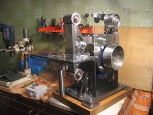

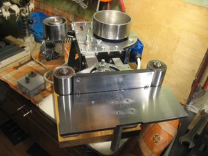

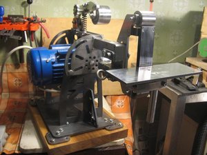

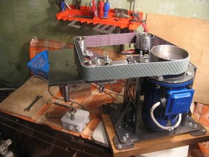

    Ну это нормально:wink:. Мне со шкуркой проще, износилась - выкинул и поставил новую:D.
    Кстати, станочек себе новый сварганил, получше старого:wink:.

    Красота! Хвала токарям-фрезеровщикам! Шкурка не сползает?

    Стоит как вкопанная:wink:.
    Вот видюшка, плохонькая правда, первый раз снимал:).
    http://www.youtube.com/watch?v=QnqUB4-oIL0

    Асинхронный мотор от регулятора не греется? Красивая конструкция. Сам точил-собирал?

    От частотника не греется, там всё настраивается.
    Самому даже нравится:).
    Сам конструировал и собирал. Детали в разных местах заказывал. К примеру; ролики со шкивом с Урала:).

    НДауж!! респектище!!:thumbup: :thumbup: :thumbup:
    один раз собрать волю в кулак, за то потом какие возможности!!

    Теперь можно ножи делать, красивые, заказные)

    Почти год волю в кулаке держал:). Не успел сделать, а уж начал новый проектировать, побольше этого:wink:.
    Спасибо! Сам такой же:D.
    Надеюсь на каникулы железо приедет, может чего и успею поточить:).

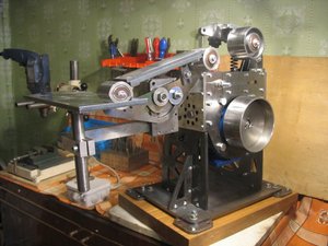

    Вот, скоро будем ждать видео уроков по производству спусков :)
    приводное колесо не обрезинено и хватает зацепа от натяжения?

    На Ганзе уже один товарищ выкладывал, я практически так же делаю.
    [/QUOTE]приводное колесо не обрезинено и хватает зацепа от натяжения?[/QUOTE]
    Да, вполне. На видео есть момент как я гриндер железкой остановил, а так бы буксовал, да всё:). Железка, кстати, HSS. Быстрорез буржуйский.
