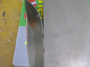

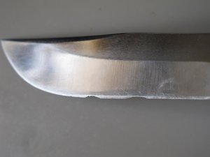

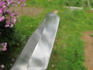

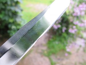

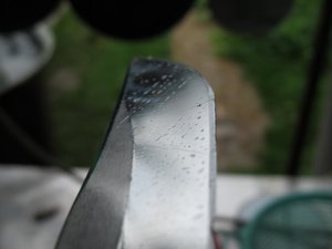

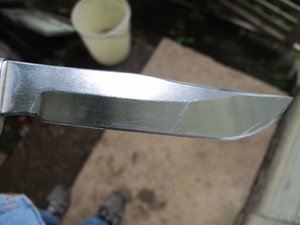

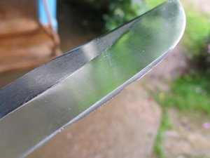

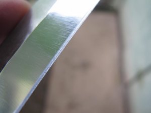

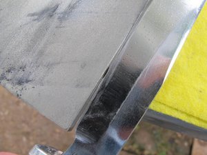

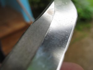

    Как и обещал небольшой промежуточный отчетик по использованию DMT.
    Имеем: алмазные две поверхности на металле 8х3” Coarse (45 мкм) и Extra Fine (9мкм)
    Пациент – (файл 2703, 2695) с двумя пробоинами от бутылки глубиной около 1,4-1,7 мм.
    Начало конечно с Корсы - после 20-30 проходов с одной стороны – (файл 2706, 2710)
    Столько же с другой стороны и меньшей из «ран» нет – (файл 2712).
    Скорость стачивания пугает. Оставшееся действо проходит медленнее с более частым осмотром. Характерный заусенец (2714,2717)
    Основные вопросы предстоят на закруглении.
    Вот уже почти ничего не остается - (2718). Сменив сторону, немного завалил кромку.
    Качество снимков с рук как оказалось не ахти. Верчение с фотиком и ножом в руках в поисках подходящего угла для света не лучшим образом сказалось на информативности.
    Структура кромки после Корсе – (2722)
    Финишный заусенец – 2729 (около 50-60 движений с каждой стороны)
    Переход на ЭкстарФайн, который практически как полировка. Тут необходимо поймать имеющийся угол заточки. Всплывают все изъяны (заваленные углы.). Металл не слишком твердый, возможно больше подошла бы линзовая заточка.
    Позднее еще доработаю на ЭкстарФайне и сделав фоты выложу конечный результат

    Наслышан был конечно о пожирании металла алмазом, но такого от зерна 45 мкм не ожидал ... действительно пугает :shock:

    Да ужжж, можно сказать ; вжик, вжик и готово:thumbup:.
    На шкурке мне бы дольше пришлось работать:wink:.
    А брусок горизонтально лежал, али под углом?

    горизонтально
    просто на столешнице. Движения быстрые, как напильником, но углы заваливаются при смене стороны
