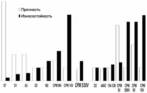

    Проза жизни такова, что невозможно получить сразу всё. Улучшение какого нибудь одного свойства стали как правило приводит к тому, что страдает другое. Твёрдость и прочность понятия тудносовместимые. Прочность и износостойкость тоже. Для максимальной наглядности приведу две таблицы. К сожалению таблицы составлены по разному, но общее представление способны дать.
    Первая таблица демонстрирует соотношения прочности к износостойкости.

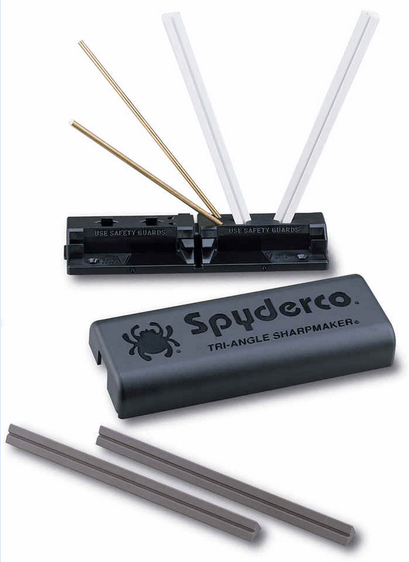

    В продолжение темы точилок.
    Есть у меня спайдеровский Триангл
    Честно сказать терпения много надо... По инструкции 60 движений на каждую сторону "с уголка" и 60 "по плоскости" (это 240 движений на серых и 240 движений на белых брусках)
    И есть ощущение что сталь RWL 32 они плохо берут, т.е. надо еще больше.
    В общем редко я им пользуюсь...

    а чем в основном пользуешься для правки-заточки?

    да вот все кое-как на сегодняшний день.
    В сомнении что делать дальше. Был в хоз магазине, купил нечто похожее на то что Микляев раскритиковал чуть выше. Я думал хрен с ним с великим искуством, пусть проще и грубее, но быстрее.
    Ведь как правило садишься точить 4 кухонника и 3 своих "любимых "ножа". Но быстро и хорошо не вышло.
    Внутри у нее не то керамика, не то какой-то брусок двух степеней мелкости. Думал буду на ней кухонники точить, но ни кухонники, ни "благородные ножи" нормально не точатся. У меня АиРовская "Лиса" из RWL32 (это я про нее говорил что плохо точится на Триангле). Поробовал новой точилкой - тоже плохо получилось.
    В итоге имеем нудный триангл и неточущую приблуду.
    Думаю сделаю так.
    Поскольку кухонники у меня весьма бюджетные, куплю варварскую "шкряболку" (есть такие точилки из оч прочной стали) и буду их обдирать об нее.
    Бэнчмейдовский RANT DPT отлично точится на триангле и на него терпения хватит, а Лису отдам куда нить на заточку (есть подозрение что там угол неправильный) и буду поддерживать потом трианглом. Можно было бы купить алмазные бруски к Трианглу, но денех жалко. Последний раз видел на них цену выше 3 т.р.
