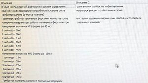

    Присоединяюсь к вопросу.
    В подобной ситуации, какие ДВЕ шт поменять в первую очередь? Постепенно наверное придется поменять все. Но, пока могу себе позволить менять парами, раз в пол года.
    Второй вопрос: могут ли неисправные форсунки так влиять на нестабильную работу двитателя на холостых?
    У меня до +70с все работает нормально. При превышении +75с начинает немного колбасить двигатель на холостых оборотах. При +90с прилично так колбасит на холостых. Как то это подозрительно внезапно началось.
    Только что ТО-140ткм сделал. Все фильтры и масло поменял.
    Тяга по прежнему хорошая, без вопросов.
    Дым из выхлопа очень обильный, только на холостых.
    Больше ничего не напрягает.
